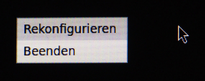

Ich habe inzwischen mein erstes Wayland-Experiment gestartet: auf einem frisch installierten Devuan-System habe ich mir den Wayland-Compositor labwc installiert. Da auf diesem nackten System noch nichts drauf ist, erscheint auch kein Startmenü, keine Symbolleiste, kein Dock, nichts. Aber immerhin startete das Teil und zeigte nach einem Rechtsklick dieses Startmenü an, was bedeutet, dass dieser Wayland-Compositor prinzipiell lauffähig ist.

zu labwc:
Das kleine Menü zeigt an, dass Du in der neuen Desktopumgebung bei Absolut Null beginnst.
Du müsstest auf eine Konsole wechseln, dort Manpages lesen und Textdateien anlegen/editieren, und könntest dann jeweils nach "Rekonfigurieren" das Ergebnis begutachten.
Der Anfang geht auch schneller:
Lege in Home Verzeichnis ~/.config/labwc/ an, kopiere den Inhalt von /usr/share/doc/labwc/ hinein, und starte labwc neu.
Die Datei rc.xml.all enthält alle Einstellungsoptionen. Du kannst sie als Kopier-Vorlage für Deine Einstellungen benutzen, oder gleich in rc.xml umbenennen.
Die Veränderung der Desktoplandschaft von X11 zu Wayland 6 Monate 3 Wochen her #29
Trotz meiner Wertschätzung für deine Erfahrungen und Hinweise war das Experiment Wayland bei mir ganz schnell zuende: flackernde Bildteile und abwechselnd schwarze und weiße Schrift auf weißem Hintergrund in der Konsole wirkten nicht sehr vertrauenerweckend. Ich habe nun wieder den "unsicheren" X-Server mitsamt dem "veralteten" Fluxbox installiert. Das kann man gerne kritisieren - aber da läuft wenigstens alles problemlos .
