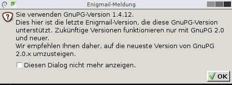

Gerade meldete mein Donnervogel Enigmüll v1.8, gefolgt von dieser verstörenden Meldung:
Natürlich habe ich gehofft, mit diesem Update von der Plage der Fehlfunktionen erlöst zu werden. Das war aber nur ein Traum/Schaum: Nach dem Neustart hatte ich als erstes direkt wieder einen Fokusverlust des Mantra-Fensters und eine neue Meldung, die mir irgendwas vom angeblich zu langen Zeilenumbruch meiner Email-Signatur vorfaselt. DAS NERVT!!!
Trotzdem will ich euch natürlich die schnellstmögliche Aktualisierung ans Herz legen.
Gespannt bin ich wie ein Flitzebogen auf GnuPG v2.x mitsamt dann hoffentlich besser funktionierendem Enigmail.

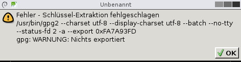

So, ich habe das gerade zum ersten Mal ausprobiert und kam in den fragwürdigen Genuß der folgenden Fehlermeldung:
GnuPG2-Fehlermeldung

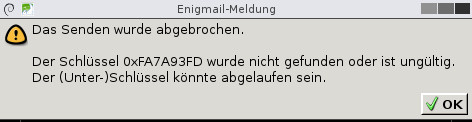

Nach dem wegklicken gefolgt von der weiteren Meldung:
GnuPG2-Fehlermeldung2
Das Thema ist also noch nicht durch! :-(
Letzte Änderung: von Dr.Tux. Grund: inhaltliche Ergänzung
Enigmail-Update 11 Jahre 7 Monate her #5
Ich habe jetzt GnuPG2 wieder deinstalliert, die o.g. Fehlermeldung bleibt aber. D.h. ich kann das Image meines Systems zurükspielen, da GnuPG jetzt 'nen Knall hat. Alternativ würde es vielleicht helfen, GnuPG1 und/oder Enigmail neu zu installieren. Zu einer anderen Lösung bzw. der gewünschten Inbetriebnahme von GnuPG2 müsste ich jetzt selber recherchieren.
