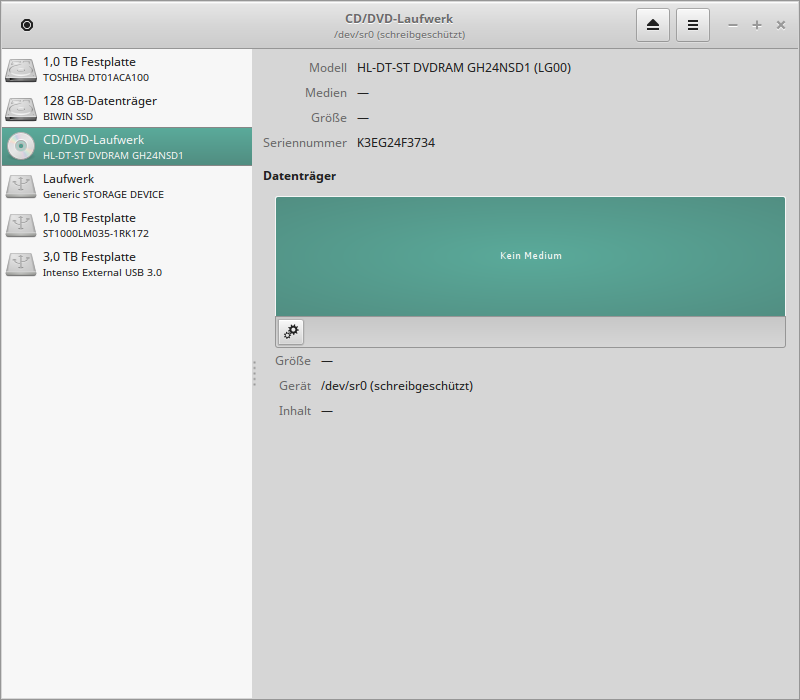

in meinem PC unter Linux Mint Mate 18.3 sind USB 3.0 und USB 2.0 Ports eingebaut.
Meine USB 3.0 HDs werden beim Einstecken mit dem entsprechenden Kabel in die beiden frontseitigen USB 3.0er ports nicht erkannt, auf der 2.0er Schnittstelle jedoch wohl.
Meine Frage: Gibt es eine Möglichkeit abzufragen, welche HD an welchem Port angeschlossen ist und das auch dokumentieren?
Im Menu Laufwerke kann ich die HDs zwar sehen, aber nicht, ob sie an der 2.0er oder der 3.0er Schnittstelle angeschlossen sind.
