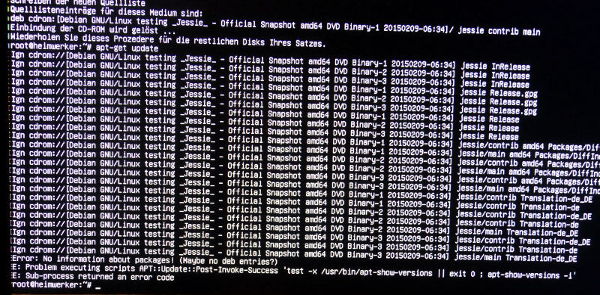

Ich hätte da mal ein Problem! :-)
Es geht um mein "Testing" ohne Netz, welches ich per weekly ISOs aktualisiere. Da es seit geraumer Zeit Probleme gab, habe ich mein Image zurück geschrieben (Stand von vor rund 4 Monaten). Dann wollte ich mit den aktuellen "Weeklies" aktualisieren. D.h. per "apt-cdrom add" nacheinander die drei Medien erkennen lassen, anschliessend die alten Einträge aus der /etc/apt/sources.list löschen, per "apt-get update" neu einlesen und per "apt-get upgrade" die Aktualisierung durchführen. Statt dessen sehe ich folgendes Bild:
apt bricht ab und sagt mir, ich solle doch bitte die neuen Medien per "apt-cdrom add" erkennen lassen. Ich habe es mir verkniffen, in die Maus zu beissen. Fällt jemandem von Euch dazu was ein?
Danke
