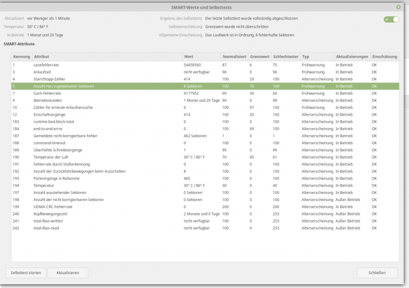

Ich würde gerne eure Erfahrungen zum Thema Festplatten Lebensdauer und Qualität erfahren.
Ich habe mit Seagate Festplatten schlechte Erfahrungen gemacht. 4 Festplatten hatten nach kurzer Zeit Sektoren Fehler was zu Fehlermeldungen führte bei Windows und auch bei Linux.
Ich habe alte Festplatten von Samsung und WD die haben keine Fehlermeldungen !
Es gibt ja OEM Festplatten Bulk und Retail bei Amazon wird in Rezensionen erwähnt das bei OEM Festplatten die Garantiezeit verkürzt ist und an wenn wendet man sich am besten im Schadensfall an den Verkäufer oder Hersteller ? Ich habe die PC Bauteile bei Notebooksbilliger gekauft die Seagate 2 TB hat 8 Sektoren Fehler. Folgende Fehler traten auf, langsamer Start und Runter fahren bei Linux Fehler Meldungen bei Thunderbird kann die E-Mail nicht im gesendet Ausgang Speichern. Ich dachte zuerst der Fehler wäre beim E-Mail Provider oder ein Software Fehler.
Bei der Datensicherung konnte ich auf einige Bilder nicht zugreifen die lagen Wahrscheinlich im Bereich der defekten Sektoren.
Bei Windows 7 kam bei Start immer wieder das Auswahl Menue im Abgesicherten Modus starten oder Normal starten. Ich habe die Festplatte Formatiert die defekten Sektoren sind aber immer noch da. Werden die jetzt nicht mehr beschrieben das heißt die sind als defekt markiert ?
Ich habe eine Rücksendeschein bei Notebooksbilliger angefordert und Bilder Snapshots vom Festplattentestprogramm per E-Mail gesendet. Der Mitarbeiter von Notebookbilliger sagte mir das es bis 4-6 Wochen oder länger dauern kann bis der externe Dienstleister die Platten geprüft hat.
Und ich dann eine Ersatz Festplatte bekomme :-( Obwohl ich die Beweise gesendet habe !

So ein SMART-Test kann ja tolle Werte ergeben, und dabei nervöser machen als vielleicht nötig. Ich meine da steht was von 8 gefundenen defekten Sektoren in knapp 2 Monaten, den Grenzwert hat jemand auf 10 gesetzt. Auf 5 Jahre hochgerechnet kommt man auf etwa 250 defekte Sektoren, * 4k = 1MB Festplatten-Kapazitätsverlust, die irgendwo auf den mehreren 100 Millionen Sektoren einer 2TB-Festplatte verteilt sein können.
Die wirklich kritischen Sektoren sind die Bootsektoren. Ist erst einmal das Betriebssystem gestartet, sollte jedes vernünftig konfigurierte alltagstauglich produktive Betriebssystem regelmäßig das Dateisystem prüfen und selbsttätig reparieren. Bei Linux kommt dabei ein Programm wie fsck (file system check) zum Einsatz, dessen Parameter sich durch ein Programm wie tune2fs (für ext-Dateisysteme) beeinflussen lassen. Für die Prüfabstände wird bei Desktopsysteme meist die Anzahl Mounts nach Systemstart hochgezählt, für rund um die Uhr laufende Serversysteme lassen sich statt dessen Zeitabstände konfigurieren.
Gegen defekte Bootsektoren hilft nur eine geeignete Backup-Strategie der Daten auf mehrere externe Datenträger.
