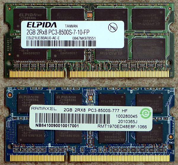

Ich habe inzwischen einen weiteren Riegel aus dem Bekanntenkreis bekommen, somit also zwei, die sich "mögen" (siehe Bild 1, der obere ist der neue, der untere mein alter). 4GB sind ja schon mal besser als 2GB, vor allem bei Bildbearbeitung und Videoschnitt. An Alle: Wer noch geeignete Speicher herum fliegen hat, bitte melden, da mein Rechner 2x4GB verträgt!
(Bild 1)

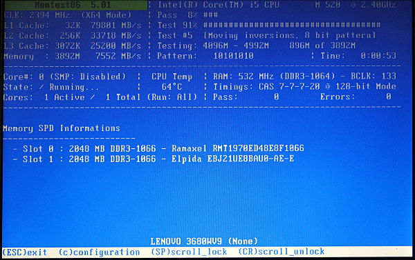

Momentan lasse ich den Memtest 86+ durchlaufen (siehe Bild 2).
(Bild 2)
Was bedeutet eigentlich in diesem Zusammenhang "Core: 0 (SMP: Disabled)"? Ist etwa ein CPU-Kern ausgeschaltet?

Hi Dr. Tux,
in Linux, führ mal das folgende im Terminal aus:
sudo cat /proc/cpuinfo | grep processor
Sollte so aussehen:
processor	: 0
processor	: 1
processor	: 2
processor	: 3
Wenn da nur processor : 0 auftaucht, fährt dein Laptop mit angezogener Handbremse. Wenn da alle vier auftauchen dann ist alles gut und nur das MemTest ist auf die Nutzung nur eines CPU Cores eingestellt..
Im BIOS kann man das auch prüfen und natürlich ändern:
Direkt nach dem Einschalten die "ThinkVantage" Taste drücken, dann F1. Im Setup unter Config->CPU den ersten Eintrag auf Enabled setzen. Speichern, booten.. fertig.
KlaRen

Bei den hochgefahrenen Systemen auf meinen Rechnern werden alle Kerne ordentlich angezeigt. Könnte sein, dass Memtest sich da anders verhält. Kann ich ja auch bei Gelegenheit auf den Rechnern mal gegenprüfen.
