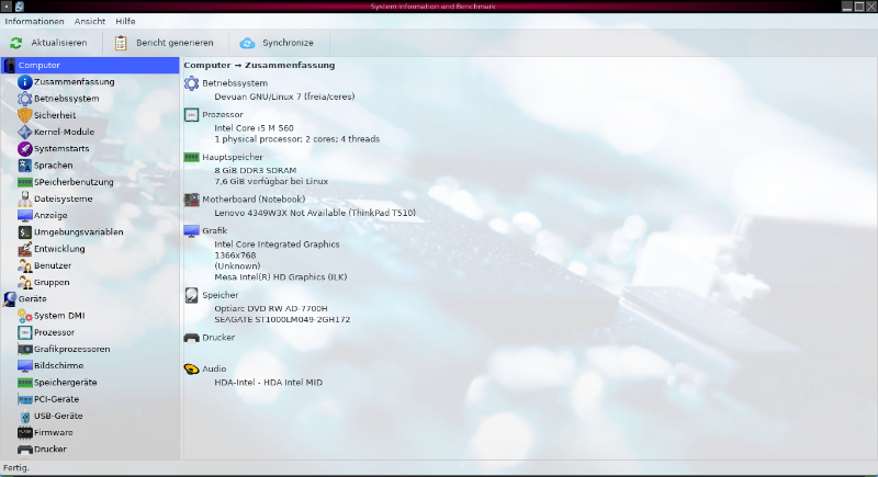

Die letzten Tage waren sehr arbeitsreich/nervenaufreibend: Nachdem mir das Devuan-Testing-System kaputtgegangen war, habe ich noch mal ganz von vorne begonnen. Diesmal mit den dann doch unverzichtbaren zwei weiteren Partitionen für GPT und Secure Boot, deren Fehlen mir erst beim versuchten Zurückspielen eines Images aufgefallen sind, da danach das System nicht bootete. Als Ursache der zerstörten Paketdatenbank konnte ich nicht das "fehlerhafte" Testing, sondern Bleachbit ausmachen. Denn mit diesem wunderbaren Aufräumtool sollte man keinesfalls die Paketdatenbank aufräumen lassen, da sie anschließend kaputt ist. Nachdem mir diese Stolperstrocke klar wurden, konnte ich dann auch ein Devuan 7.0 "Freia" (z.Zt. Testing) installieren und bin ENDLICH wieder arbeitsfähig.

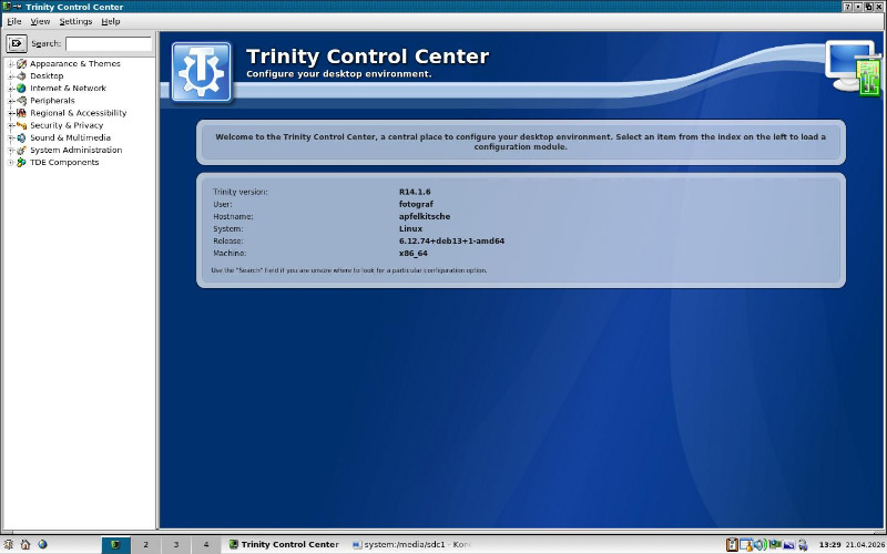

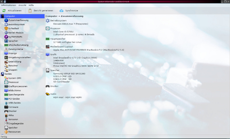

Ganz in Experimentierlaune habe ich das heute noch weiter getrieben:
Da ich hier ja noch eine "Apfelkitsche" rumliegen habe, wollte ich diese x86-Architektur dann endlich auch mal mit einem "ordentlichen" Betriebssystem bestücken. Zunächst hatte ich mal wieder Laune auf das gute alte  KDE Trinity ( WP ) - die Älteren erinnern sich. Da ich aber nach all den Jahren mit dem sehr puristischen Fluxbox ( LC , UU , WP ) inzwischen gar keine Lust mehr auf die "großen" Desktopumgebungen habe, habe ich mir dann doch wieder ein schlankes System aufgesetzt - was eh zu dem doch nicht gerade leistungsstarken Klappcomputer ganz gut passt und den Vorteil hat, dass ich die Konfiguration einfach rüberkopieren konnte und nur minimal anpassen musste, so dass ich in nur wenigen Stunden einen quasi voll lauffähigen weiteren Rechner habe.
Somit zeigt sich, dass es für diese Hardware noch nicht einmal eine "speziell angepasste" Distribution wie Linux Mint braucht. Selbst ein normales Debian oder Devuan läuft nahezu problemlos auf der Kiste. Die bisher einzig auffälligen Probleme sind, dass der Konsolenton beep bisher stumm bleibt und die eingebaute Kamera des Rechners nicht funktioniert (was sich durch eine USB-Kamera leicht ausgleichen lässt). Eine via USB hergestellte Ethernet-Verbindung wurde selbst vom Textinstaller sofort erkannt (im Gegensatz zum "Originalbetriebssystem"  - die Installation von WLAN habe ich nicht ausprobiert) Ob der Ton im Videochat übertragen wird, kann ich alleine natürlich nicht feststellen.  Ein USB-Hub ist somit unbedingt geboten. Ach ja: Das Touchpad scheint den Rechtsklick nicht zu erkennen und natürlich habe ich eine "richtige" Tastatur angeschlossen, um dieses Gemurkse über fingerbrechende Tastenkombinationen zu vermeiden (@, €, |, ^, ~ usw. sind auf der Originaltastatur eine echte "Herausforderung" )
Als nächste Baustelle steht die Installation des MacMini für einen schlanken Homeserver an - natürlich als reines Konsolensystem ohne grafische Oberfläche.

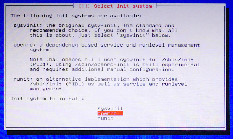

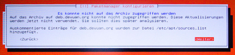

Seit kurzem ist ein neuer Mini-Installer für Devuan Unstable verfügbar. Der letzte war total veraltet und außerdem so kaputt ("Unstable" halt), dass er noch nicht mal die Festplatte erkannte - was einer Installation abträglich ist.  Seit letzten Monat gibt es eine überarbeitete Version des Mini-Installers, die ich testen wollte. Trotz Fehlermeldungen bekam ich ein lauffähig System auf die Platte. Allerdings war dies nicht Unstable, sondern Testing! Wie immer habe ich zunächst alles abgewählt und ein nacktes System ohne X-Server installiert und mir diesen mitsamt dem fenstermanager Fluxbox nachinstalliert. Am Ende bekam ich ein grundlegend lauffähiges System auf die Platte. Weiter habe ich das Experiment nicht geführt, da ich nur überprüfen wollte, ob es grundlegend gelingt.

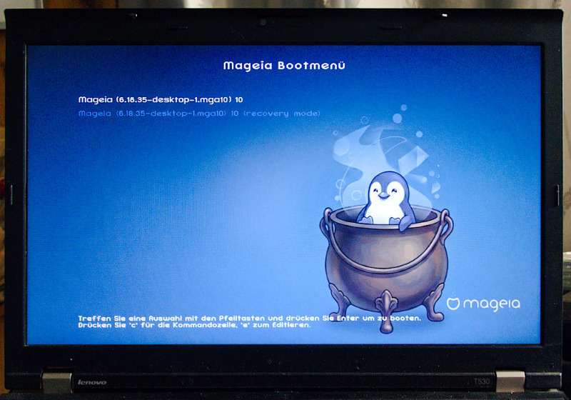

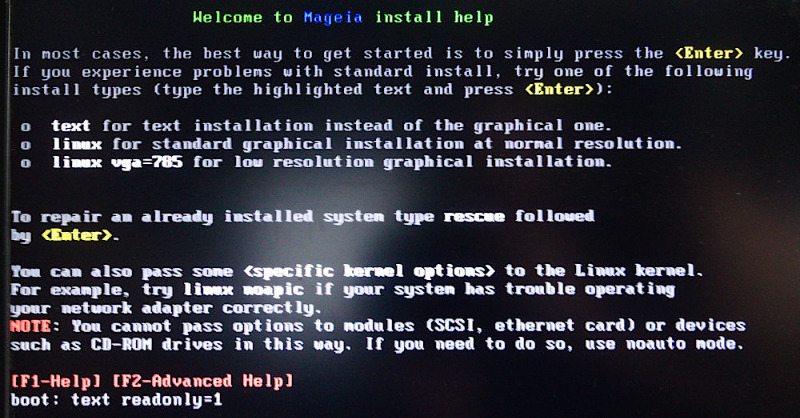

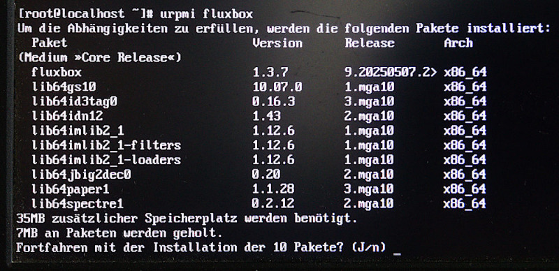

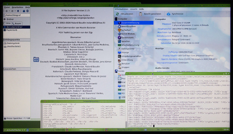

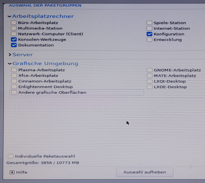

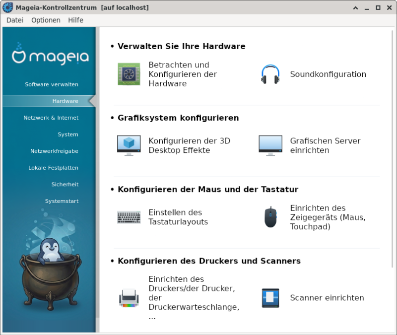

Als nächstes Experiment habe ich mich an der neuen Mageia 10 versucht (Beschreibung siehe weiter oben). Und auch hier habe ich keine Standardinstallation durchgeführt, sondern ein vollverschlüsseltes Mageia mit dem Fenstermanager Fluxbox installiert. Nachdem ich am Textinstaller verzweifelt bin, habe ich dann doch den ähnlich aussehenden grafischen Installer genommen und dann ein rudimentäres System auf die Platte bekommen.

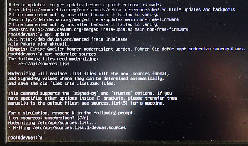

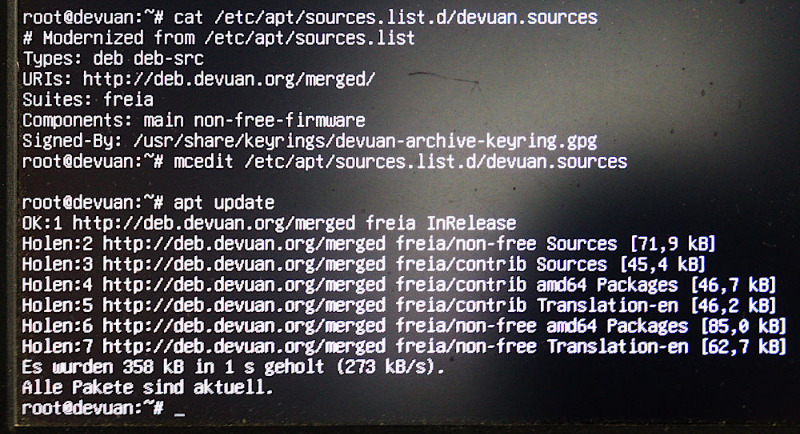

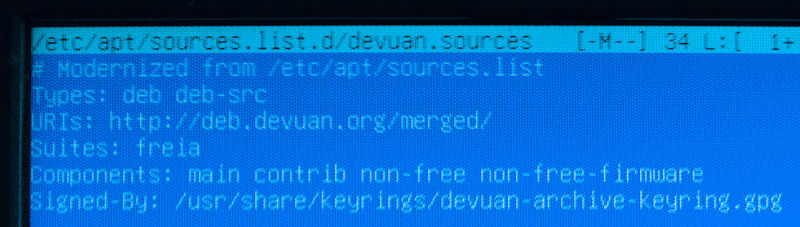

Was weitaus relevanter als die Fragen nach der "besten" Desktopumgebung etc. ist, ist das Thema der Paketverwaltung (ich meine hier nicht Oberflächen wie beispielsweise Synaptic, sondern den Unterbau): Nachdem das in den neuen Versionen von Debian und Ubuntu erlebbare APT die Versionsnummer 3 mit zahlreichen Neuerungen und optischen Verbesserungen erreichte ( heise ) und inzwischen bis zur Versionsnumme 3.2 weiterentwickelt wurde ( linuxnews ), zieht nun RPM mit einem Punktrelease auf v6.1 nach ( fosstopia ) - was ebenfalls zu einigen Verbesserungen und sogar merklichen Geschwindigkeitssteigerungen führt.
Ich erwähne erneut, dass in dem Kontext auf aktuellen Debian-/Ubuntu-Versionen das neue Format "deb822" für die Paketquellen eingeführt wurde ( Linux Magazin , linuxnews ). Wenn dies nicht automatisch eingerichtet wurde, kann man die Umstellung der "sources.list" mit dem Befehl (natürlich als root) "apt modernize-sources" manuell anstoßen.
